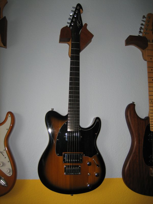

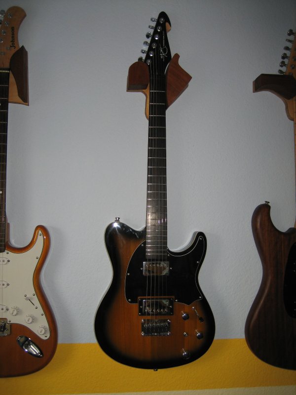

Peavey Generation EX Custom
Der Hals ist aus einem Stück Ahorn mit einem Palisandergriffbrett, der Korpus ist aus massiver Erle. Das Instrument bietet eine Vielzahl von Soundmöglichkeiten und ist ein absolut professionelles Instrument mit dem man problemlos jede Stilrichtung von Country bis Hard-Rock abdecken kann. Für Heavy Metal ist die Gitarre jedoch nicht gebaut. Neben splitbaren Humbuckern ist in der Brücke auch noch ein Piezo-Tonabnehmersystem versteckt, so dass man auch akustische Sounds abrufen kann. Besonders genial ist die Kombination von Elektromagnetischen und dem aktiven Piezosystem ! Die große Klinkenbuchse kann mit dem beigefügten Kabel auch Stereosignale abgeben. Das fast endlose Sustain erreicht manche Gitarre mit verleimtem Hals nicht. Das verdankt die Gitarre wahrscheinlich ihrer perfekten Verschraubung.
Das cremefarbene Korpusbinding und alle Details der Gitarre sind ohne Beanstandung gelungen. Die Grover -Mechaniken arbeiten perfekt. Die Saiten sind von hinten durch den Korpus geführt wie bei einer Telecaster. Das hat unbestrittene Vorteile: Der Druck geht voll auf den Korpus und die Schwingungen werden direkt übertragen.Die feine Oberfläche zog schnell die ersten Gebrauchsspuren auf sich. Das läßt sich bei diesem Finish aber nie vermeiden.
Der Vorbesitzer hatte leider wie verrückt an dem Halsstab herum geschraubt ohne zu wissen was er tut. So erhielt ich das Instrument mit einem Hals der die Krümmung zur Saitenmitte hin hatte. Es dauerte einige Tage bis sich das Holz vollständig auf die Korrektur eingestellt hatte. Die Gitarre wurde zwar von mir eingestellt jedoch war die Saitenlage nie mit der einer Strat zu vergleichen. Sonst hätte man mit einem Schnarren der D-Saite leben müssen. Der Hals war allerdings "pielgrade". Besondere Vorsicht war beim Handling mit den Madenschrauben geboten, da das kleine 6-kant -Loch schnell zum Auslaiben neigte. Von den Gewindegängen in den Piezotonabnehmern ganz zu Schweigen. So kann man die Saitenlage nur beim vollständigen Entspannen der Saiten korregieren.
Das zwanzigste Bundstäbchen nervte beim Picking, da man dort mit dem Fingernagel hängen bleiben konnte. Trotz feinem Schmirgelpapier habe ich das nie ganz beseitigen können. Irgendwann stellt man sich darauf ein.
Ideal ist die Gitarre für jemanden, der gerne nur eine einzige Gitarre mit zur Probe nehmen möchte. Aber auch für´s Recording ist das Instrument perfekt geeignet. Für den Preis auf jeden Fall. Die Kombination des Piezosystems mit den Humbuckern ist super, allerdings geht das in Richtung Strat und das kann man einfacher haben, eben mit einer Strat. Wer aber mal einen besonderen Sound sucht und den auch noch bei der Probe einbringen will der ist mit dieser Gitarre gut bedient.
