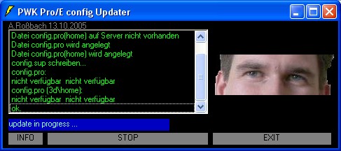

Das kleine Programm config_updater überwacht das Alter von config.sup config.pro und einer weiteren config.pro. Ist eine Datei im lokalen Verzeichnis zu alt, wird sie mit der Version auf dem Server überschrieben. So kann der Administrator immer die aktuelle config bereitstellen. Der Vorteil liegt auf der Hand: Es muss nicht mehr jede Startbatch auf jedem PC geändert werden wenn sich etwas an der Konfiguration ändert. Der Administrator ändert lediglich die Dateien im Verzeichnis auf dem Server. Der Rest tut sich von allein. Die einzige Vorraussetzung ist, daß die Befehlszeile für den updater auch in die Startbatch eingetragen wurde. Das passiert aber nur einmal nach der Installation von Pro/E. Der Rest kann zentral verwaltet werden.
Außerdem loescht das Programm die Dateien im Verzeichnis Trail und Plot, vorausgesetzt es wurde richtig angegeben und es sind mehr als 100 Dateien enthalten. Es werden ALLE Dateitypen geloescht nicht nur *.txt oder *.plt !!!

Konfiguriert wird das Tool über die Datei updater.ini.
So ist die Datei updater.ini aufgebaut:
1. Zeile config.sup Serverseite für Pro/E Installationsverzeichnis Text
2. Zeile config.pro Serverseite für Pro/E Installationsverzeichnis Text
3. Zeile config.pro Serverseite für die persoenlichen Einstellungen des Useres
4. Zeile Zielort config.sup (..Pro/E-Istallationspfad\text\..)
5. Zeile Zielort config.pro (..Pro/E-Istallationspfad\text\..)
6. Zeile lokale config.pro für individuelle Einstellungen des Users
7. Zeile plot_file_dir
8. Zeile Trail_dir
So koennte Ihre Datei update.ini z.B. aussehen :
W:\3d\system\config.sup
W:\3d\system\config.pro
W:\3d\system\config_home\config.pro
C:\Programme\proe2001\text\config.sup
C:\Programme\proe2001\text\config.pro
D:\3d\config.pro
D:\3d\plot
D:\3d\trail
