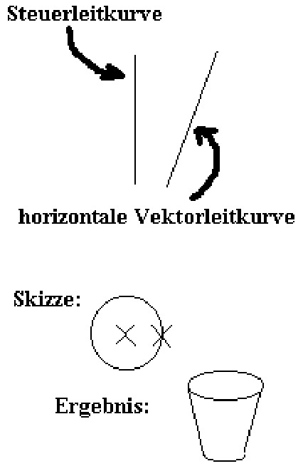

Variabler Schnitt
Mit einem variablen Schnitt kann man mit einem einzigen
Konstruktionselement einen komplexen Körper herstellen.
Das Prinzip ist -einmal verstanden-sehr einfach, wenn man
die verschiedenen Elemente auseinander halten kann:
Steuerleitkurve:
An dieser Kurve wird das KE entlang gezogen
Horizontale Vektorleitkurve:
Diese Kurve bestimmt die Ausrichtung der Skizze.
Sie legt fest wie die x-Achse des Koordinatensystems für den Schnitt
ausgerichtet ist.
alle weiteren Kurven:
Sie können zum weiteren Steuern des Schnittes verwendet werden.
